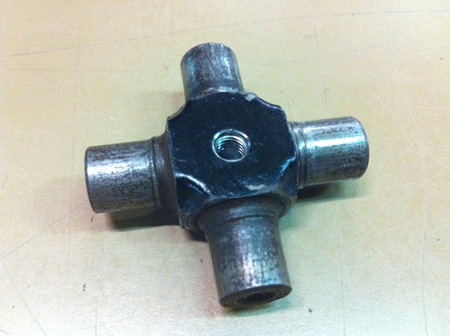

depuis ma dernière sortie , j'avais un bruit suspect en roulant scratch , qui s'amplifiait avec la vitesse . j'ai contrôlé
tous ce qui est en mouvement en roulant et j' ai trouvé le coupable .
croisillon de cardan central côté boite
il y a 1.5 mm de jeu sur un des coté
après démontage je test comment installer un graisseur sur le prochain croisillon neuf ou en
acheter un déjà équipé (pour info les croisillons doivent êtres cémentés car pour les percés et taraudés
j'ai du utiliser des outils en carbure)
je vais rajouter aussi 2 graisseurs en plus sur le manchon ,avec un seul la graisse ne fait pas le tour de l'arbre sortie de boite

MessageSujet: Re: reparation croisillon cardan central   Ven 8 Fév 2013 - 19:32
voici le nouveau croisillon
le montage est assez délicat , les 4 roulements son montés serrés dans les trous des cardans , moi j'ai utilisé
la vieille méthode en les graissants au suif
ensuite serrage a l’étau
voila avec les circlips en place
encore une modif dans le manchon qui va sur la sortie de boite
j 'ai rajouté 2 graisseurs et fait un logement pour mettre un autre joint a l'autre extrémité des cannelures
il y a plus qu'à remonter le cardan sur le quad
