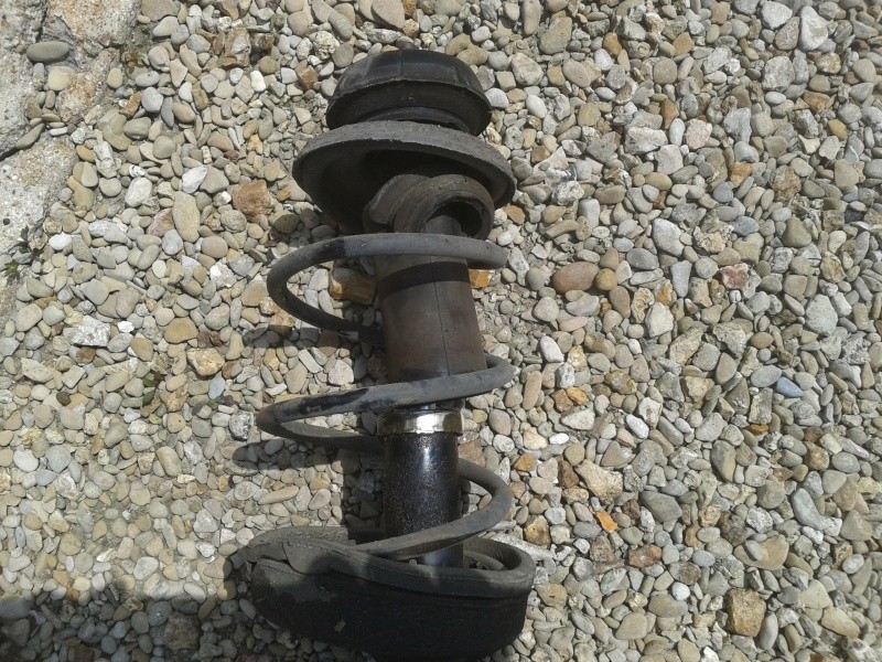

Depuis maintenant 1 mois , j'ai un souci avec ma voiture qui c'est aggraver depuis 2 semaines .
Symptôme du véhicule :
-Accélération franche , la voiture par a gauche .
-A 90 kms heure et plus la voiture et intenable , impossible de rouler droit .
Les 4 pneus sont neuf .
Voila dans l'ordre ce que j'ai fait :
-Garage Renault pour un contrôle totale de l'avant . A part me soulager le porte monnaie il n'ont rien trouver .
-Contrôle technique fait fin juin , en expliquant qu'il y a un souci et que j'aimerais savoir d'ou cela peu venir . Résulta : feu avant gauche trop bas . Rien d'autre .
Bon , Moi qui ne voulait plus mettre les mains dans les voitures je crois que je n'est pas le choix . Je vais chez Euromaster voir un Pote,  pour pouvoir lever la voiture que je puisse jeter un oeil .
Et la je suis surpris tout comme les mécanos de chez Euromaster de voir un Amortisseur gauche complètement foutue , de l'huile partout , les caoutchoucs dechirés , les cilents bloc de barre stab mort .
Qu'ont t'il fait a ma voiture a part me soulager le portefeuille ??
Je vais donc remettre les mains dans ma voiture pour être sur que le boulot sera bien fait .
Coût totale des pièces 350 € chez AD au lieu de 680 € chez les garages qui n'ont pas était foutue de trouver le problème .
Photo a suivre .

Merci KiKi mais je me suis lancé .
Allez , encore un peu de courage aprés le boulot je me lance dans les réparations :
Il me reste plus que la vidange et le changement des filtres et mettre du Bardahl nettoyant injecteur et du Bardahl anti usure moteur comme chaque Année . ( Depuis qu'il existe bien sur , avant je mettais autre chose .)

bon courage droopy! on est jamais mieux servit que part soi-meme!
Messages : 2953
Age : 57
MessageSujet: Re: Garage Automobile tous a chier sur Coulommiers .   Dim 7 Juil 2013 - 20:13
comment ne peut on pas voir un amortisseur dans cet etatboom . bien vu droopy,heureusement que nos concess..quad, sont meilleur que les mecano par chez toi.
