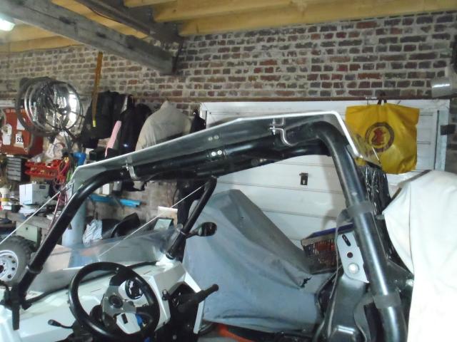

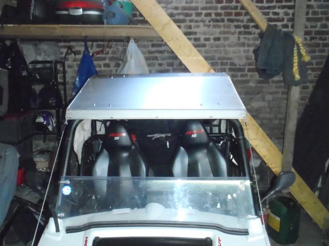

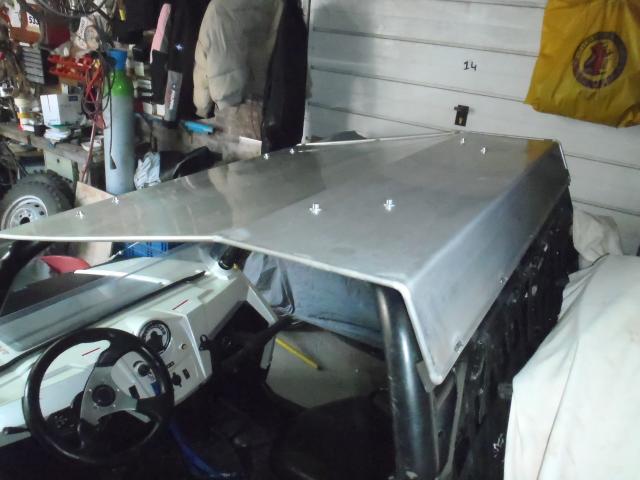

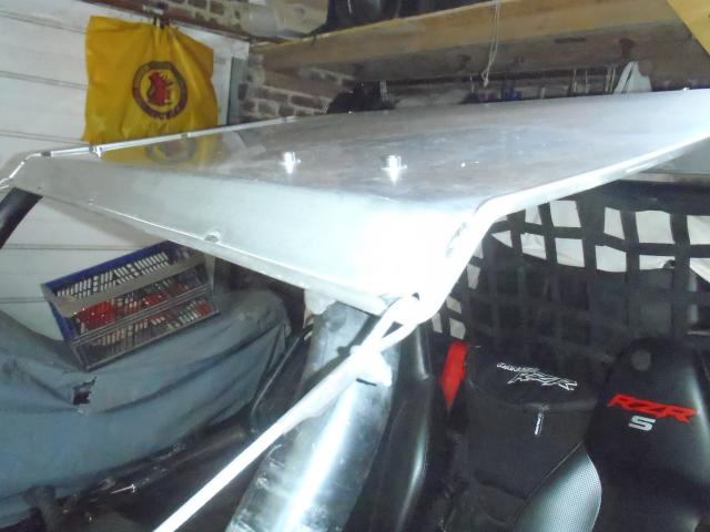

MessageSujet: Re: Modification de notre RZR   Mar 4 Juin 2013 - 21:00
et voici la dernière modif en date du rzr.
un toit rigide en inox de 1,5mm d'épaisseur, renforcer par un rond diametre8 en péripherie.
une
bande de mousse autocollante professionnelle à été mise entre le tube
d'arceau et la tôle pour éviter les vibrations et les bruits de tôle en
roulant.
j'ai pu en profiter pour fixer les pare branche dessus, ce qui fait glisser la branche jusqu'au dessus.
prochaine étape les portes. quand j'aurai 5min ......
http://quadeurs-de-picardie.xooit.com/index.php
