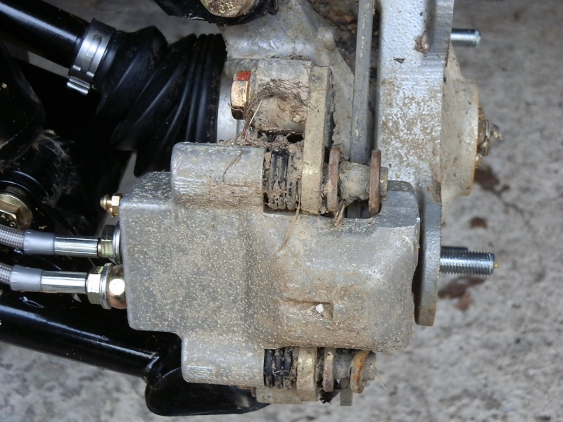

salut à tous
lors de passages dans la boue avec vos machines,pensez à vérifier l'état de vos étriers.vous serez surpris de tout ce que l'on peut trouvez dedans (petites branches,cailloux,terre sècher).
toutes ces petites choses qui feront que votre freinage ne sera plus le même.
aller! bon nettoyage No

Je vois que tu as l'oeillet d'une des plaquettes de frein tordu.
Ce sont les pierres qui font ce genre de dégâts
J'ai exactement les mêmes dégâts que toi
Regarde l'intérieur de tes jantes. Les jantes que j'ai utilisé l'autre jour et qui étaient toutes neuves sont toutes rayées et certaines très sérieusement.
J'étais inquiet pour les étriers de freins car ce sont eux qui bloquent les pierres dans les jantes
Jean-Luc

bravo  Gilbert et je te confirme que c'est un endroit à ne pas négliger, surtout avec les petits cailloux qui peuvent se glisser entre le disque et les plaquettes ....  bounce

oui j'ai vu que j'avais un oeuillet de tordu mais le freinage reste le même,donc pas de soucis.
mes jantes sont un peu rayées également mais rien de méchant.
donc le karcher c'est bien mais le démontage permet de voir ce genre de chose comme je l'avais dit dans un autre poste.
mesdames,messieurs,pour la longévité de vos machines n'hésitez pas à démonter et vérifier pour vous évitez de grosses dépenses par la suite ou des pannes en cours de rando. Quadd   ambiance

Effectivement, petit cailloux, gros dégâts, ... moi c'est une jante qui a explosée de l’intérieur sans doute là aussi un cailloux qui est entré et reparti en laissant un souvenir à 250€  pleurer
