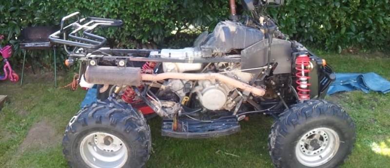

bonjour à tous,
je voudrais remettre en état mon scrambler, du moins, côté peinture chassis, j'ai quelques points de rouille ici ou là, mais problème, comme j'enleve le cable de starter de la coque avant pour virer cette dernière et avoir acces à toute la partie avant .??
L'arrière ça va, 3/4 vis ici ou là et toute la partie plastique est enlevée.
je sais, ça ressemble à une question con, mais moi, je m'arrete au graissage et niveau d'huile d'habitute, le reste je laisse Fabien me bichoner la mécanique.
Merci ...

MessageSujet: Re: Demontage Carrosserie Avant Scrambler   Lun 5 Sep 2011 - 18:28
ça y est, démontage complet des carénages, l'ensemble Clé de contact, Voyants Starter se démonte comme un joint de pare-brise .. je vais peut-être rigoler pour le remettre en place ..
Après un bon nettoyage, j'ai trouvé très peu de point de rouille ... Bravo POLARIS, 3 ans et 4.000 kms .. dans l'eau, la Boue et même la neige ..
Reste à repeindre l'ensemble pot d'échappement, et remonter l'ensemble ..
